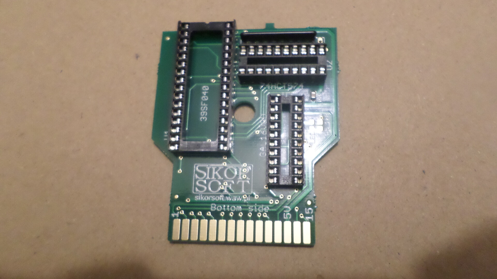

Da ich für den XE-Design Aufkleber auch gerne ein XE-Style Modul hätte, habe ich mir ein Modul von sikor mit grauem Gehäuse besorgt.
Bestückt ist das Modul mit einem 39SF040 (4 Mbit / 512 kbyte). Das GAL ist mit der Datei http://ftp.pigwa.net/stuff/mirror/raster.infos.cz/atari/hw/ramcart/ramcart.htm programmiert.
Ich habe von der CAR-Datei für das Megacart die ersten 16 Byte entfernt und das ganze dann mittels PC/Brenner direkt in das Flash gebrannt. Mit Code ist der Bereich $000000 - $02E56F belegt, der Rest bis $03FFFF ist mit $FF gefüllt.

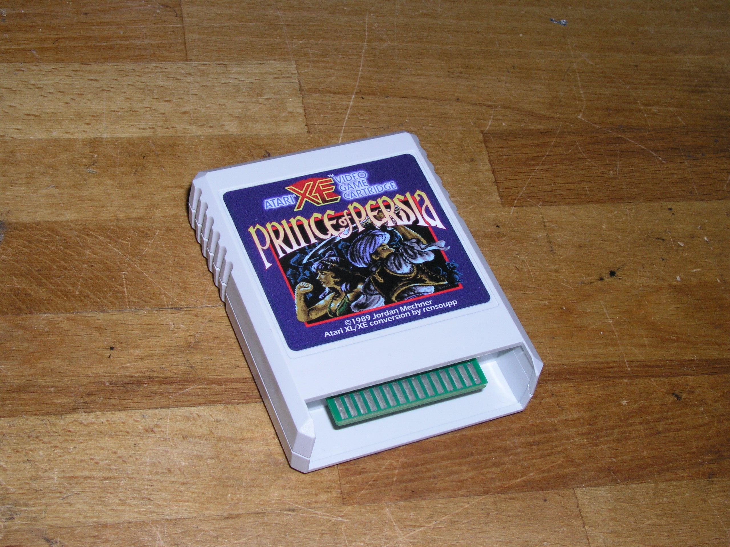

Ich habe mir inzwischen mit Hilfe von FredM und SikorSoft ein XE-Style-Modul bauen können:
Da kommt der Sticker deutlich besser zur Geltung wie auf dem dunkel-braunem Gehäuse.

Das Gehäuse habe ich bei Sikor bestellt... das sieht nicht nach 3D-Druck aus; dafür ist die Oberfläche meiner Meinung nach zu perfekt. 😉 Zumindest kenne ich keine 3D-Druckteile die so glatt sind. 😁
. Hallo Leute
Sikor lässt die Modulgehäuse im Spritzgussverfahren herstellen. Genau so wie die SIO Buchsen die er verkauft.

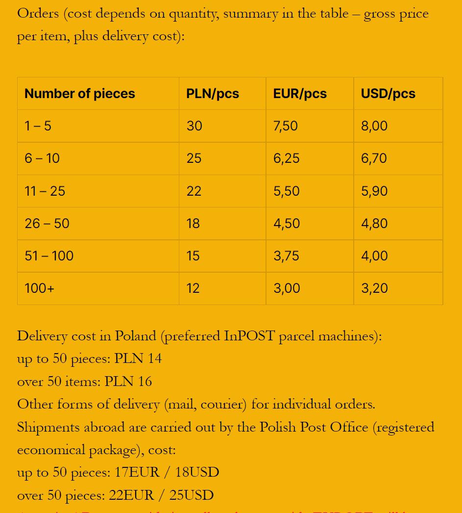

Habe die Seite zum Bestellen der Gehäuse gefunden: http://sikorsoft.waw.pl/en/cartridge-cases/
Der Preis von 7,50 Euro für ein Modulgehäuse ist wirklich fair, aber die Versandkosten schrecken mich ab, da für ein Modul dann 17 Euro Versand zu zahlen?

Habe das jetzt nicht so mitverfolgt, aber das wäre vielleicht ein Thema für den Shop?
Wenn man da z.B. mal 50 Stück ordert, käme man dann auf einen Einkaufspreis von 4,84€ (4,50€ + 0,34€ Versand) pro Stück. Das klingt doch sehr attraktiv, finde ich 😉 .

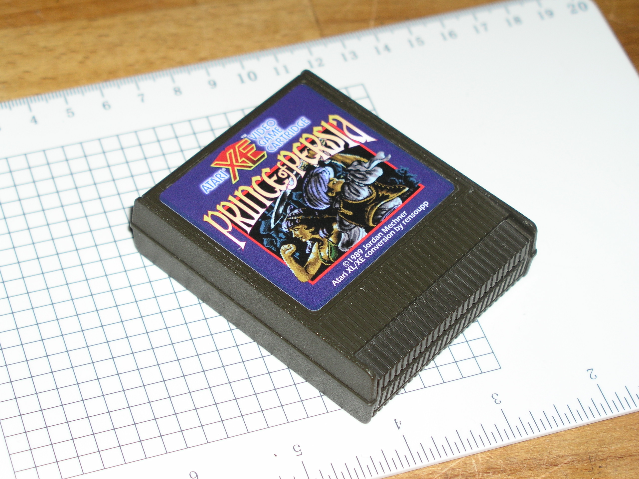

Ich habe hier noch 69 leere AtariMax Modulgehäuse rumliegen. In hellblau (oder war das jetzt hellgrau?) und rot. Kann Ich anbieten für 5 Euro pro Stück zuzüglich Porto. Ich müsste mal hier in der Firma nachfragen was der Versand nach Deutschland kosten würde.
PS die Modulgehäuse sind entweder rot oder hellblau/hellgrau. Nicht zweifarbig!
Also, mir perönlich gefallen die sikor-Gehäuse besser als die ATARI-Max-Gehäuse. Ich hätte an einigen Interesse.

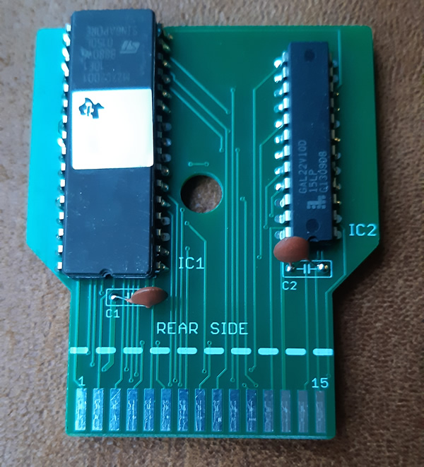

I ordered a nice stack of PCBs to make cartridges (China). All designed by Nir and fit in the original Atari 8-bit cartridge shells (400/800 and XE). I do 3d print the cartridge case shell for myself, they are less nice but a lot cheaper.
I use an Eprom burner to make the Eprom and Gal chips. So these are not reflashable cartridges (okay... you can desolder the Eprom, erase it with UV-light and burn them again 😉 )
I cannot sell these cartridges as PoP is still a protected property of Ubisoft.

I know, I have a test-cartridge with a socket 😀 But when I make a cartridge for myself (or for a friend) I don't use a socket. We put a nice label sticker on the case and then that cartridge will be for that game forever 😀
People always think that making your own cartridges is very difficult and expensive, but it is not. The cost price for the PCB and the parts is just around 5 euros. Of course excluding cartridge case, label, packaging, manual, programmer and so on 😉 )

http://sikorsoft.waw.pl/en/pcb-for-cartridges/

Was Du benötigst:
https://www.reichelt.com/multi-nor-flash-speicher-4-mb-512-k-x-8-5-v-dip-32-39sf04070-4c-p-p266322.html?&trstct=pos_2&nbc=1 https://www.reichelt.com/flip-flop-d-type-3-state-ausgang-4-5--5-5-v-dil-20-74hct-574-p3424.html?&trstct=pos_0&nbc=1 https://www.ebay.de/itm/313739157037?chn=ps&_trkparms=ispr%3D1&amdata=enc%3A1PC4TRAWYQrOihJPttd_1Ow16&norover=1&mkevt=1&mkrid=707-134425-41852-0&mkcid=2&itemid=313739157037&targetid=1596011700910&device=c&mktype=pla&googleloc=9043056&poi=&campaignid=14472331666&mkgroupid=125370287694&rlsatarget=pla-1596011700910&abcId=9300652&merchantid=116475678&gclid=CjwKCAjwopWSBhB6EiwAjxmqDaFH5_nGs7xCCak0Z-PEP6k-8tEwy4Ucp7jMReIbtPsUB839oHlayBoCaSYQAvD_BwE
Den 4Mbit-EPROM und den 74´er bekommst Du z.B. bei Reichelt, den GAL bei Ebay (siehe hinterlegte Links)
Dann musst Du Dir halt nur noch den EPROM brennen und den GAL programmieren (oder brennen/programmieren lassen 😉) und dann das Ganze noch in die Sockel stecken (falls Du Dir die gesockelte Version der Sikor Card bestellst)...
